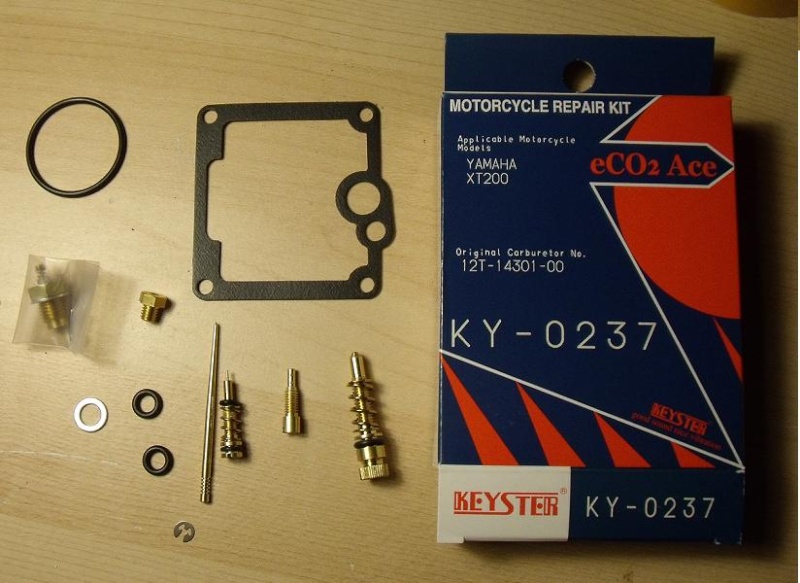

Si je pense que le "Repair Kit carburator" de la XT200 est identique
La référence du joint de cuve est le même pour les 2 motos 125/200 (Vu sur CmsNL)
Vous auriez juste un gicleur de 122 à la place du 118...

Le Kit "carburateur XT 200", je me le suis procuré...
Les pièces sont identique (adaptable) au carburateur Yamaha TW125 -type1.
Dès que j'ai le temps, je vois si elles le sont pour ma XT 125...A priori oui...

Sur Ebay USA... Vendeur canadien...
J'ai payé 28,86 EUR et la livraison est gratuite que demander de plus...
Achat le 21, reçu le 28 octobre...

ok merci mais ca pose probleme pour certain carbu de 125 ya 2 modeles avec des gicleurs differents c'est con de payer un kit complet juste pour les joints
fantomas- Nombre de messages : 247
Bécanes : 125 xt 1983
Re: Kit restauration carbu 125 Xt 1982
fantomas a écrit:ok merci mais ca pose probleme pour certain carbu de 125 ya 2 modeles avec des gicleurs differents c'est con de payer un kit complet juste pour les joints
Je ne connais que ces gicleurs là...
Je ne pense pas que cela puisse poseer problème...Sur un moteur en bon état (bonne compression)
Pour le gicleur principal passer de 118 à 122 pas de soucis.
Pour le gicleur de ralenti passer de 38 à 40 pas de soucis également.
