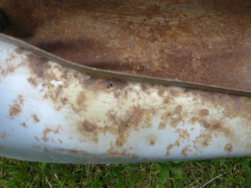

photos
quelques photos du reservoir et du pot
[/url][/img]
vous me conseillez quoi pour le reservoir , je le trouve sympa dans son jus mais bon
et pour le pot : papier de verre , peinture haute temp en bombe ?

Salut et bienvenue sur le forum, il y a du boulot mais rien d'insurmontable, pour le réservoir, voit chez Restom ils vendent le nécessaire pour le remettre en état.

Tu peux déja essayer de passer un coup ou paille de fer ou de papier de verre 400 avec du WD dans le cylindre et sur le piston pour nettoyer la rouille attention aux segments, ils ont l'air bien collés aussi, si tu as des rayures, tu as droit au realésage et au piston neuf, démonte aussi les soupapes ça doit aussi être oxydé.
Le déglacage c'est ça:
https://www.youtube.com/watch?v=SuEa4v9QpEg
