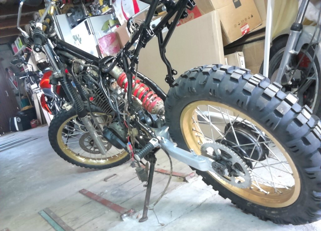

Perso j'ai mis ce type (qui convient bien à tout type de terrain, et asphalte compris)

Message par grandan08 le 14/11/2016, 14:27
Ça ressemble au T63

Castor a écrit:Perso j'ai mis ce type (qui convient bien à tout type de terrain, et asphalte compris)
pas mal ça, tu peux nous en dire un peu plus ?

Re: Pneus pour XT 250
Message par pantxo911 le 14/11/2016, 23:33
J'adore !
Si c'est bon sur bitume en prime je vote pour.
D'accord avec le normand idf on veut en savoir plus

grandan08 a écrit:Ces types de pneus sont inutilisable dès que c'est humide crampons trop serrés ... Vois plutôt Michelin T63 ou Pirelli Mt 21
A priori j'aurais pas osé pour du bitume , tu confirmes le confort et le grip sur bitume en plus de l'efficacite sur le gras.

Message par Castor le 15/11/2016, 00:00
C'est le MITAS E09 Arrow lien
D'origine monté en 110 à l'arrière, j'ai voulu tester en 130, ben ça passe mais ça gratte le protège-chaine et donc mieux vaut rester en 120 maximum !
D'autres photos dispo ici pour voir le rendu Arrow lien
Message par grandan08 le 15/11/2016, 06:53
Non, je ne peux pas te confirmer, ce sont des pneus trails donc moins bon que de vrai enduro en TT et moins bon qu'un pneu route sur le mouillé, il faut choisir le (bon) compromis et la pression adapté à ce que tu fais.
Le Mitas est très bien et moins cher que le Michelin.

Message par pantxo911 le 16/11/2016, 00:45
Sur le catalogue Mitas le E09 est donné pour 20% route 80% TT
Sur le catalogue Michelin c'est pour le moins vague:
Pour le week-end, MICHELIN T63 transforme votre Trail en Enduro loisir : à vous les ornières et autres chemins boueux. Le reste de la semaine, MICHELIN T63 reste efficace sur la route.
Merci la précision a la Française,  debrouille toi avec ça.
Comme tu dis Grandan va falloir faire un compromis et au prix où sont ces pneus faut pas trop se louper.
Message par grandan08 le 16/11/2016, 07:50
Tu as aussi la solution de prendre de vrai pneu enduro d'occasion, on en trouve à 15 € tu ne seras pas déçu en TT mais vont s'user très vite sur la route, tout dépend du kilométrage que tu compte faire.
Perso mt21 ar et t61 av sur une 550, sur la rh mt71 ar et t63 av, les autres Mitas enduro av et Métzeler six Day ar
