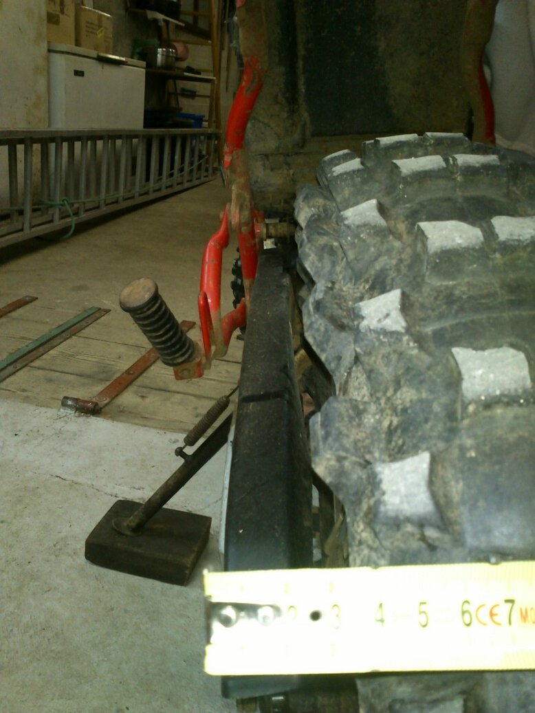

Petit retour sur le sujet du pneu arrière en 140, voilà ce que ça donne :
les crampons côté gauche étaient mangés par la chaine, qui ne devait pas trop apprécier non plus à mon avis... tout comme le plastique qui protège la chaine, lui aussi était grignoté !
130 est le grand maximum qui puisse passer.
