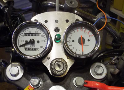

Message par Glutch2000 le 2/1/2013, 17:32
J'espère que le compte tour va bien fonctionner, que de modifs pour l'installation, fabrication d'un tableau de bord maison ...
Ma moto est neuve, 0 km, et la zone rouge à 9000 tours, c'est pas un peu haut ...?
Si c'est aux poils, j'en mettrai un sur le XT avec un convertisseur 6-12 volts.

Message par douz le 2/1/2013, 17:52
Cool Platine alu, cadrans à fond blanc, plein de voyants à venir: je suis amoureux drunken
Bravo Glutch!
(La zone rouge, quelle importance? Tu sais jusqu'où aller Smile )

Message par Glutch2000 le 2/1/2013, 17:58
C'est plein de voyants, mais pas un sapin de noël ...
Des inters pour les gadgets (Warning, attribution du bouton de kaxon au klaxon ou au phare, buzzer sur les clignos, et prise usb pour le gps)
Toujours pas de machine à café à bord... Wink

C'est bien de se faire un beau tableau de bord, c'est de l'horlogerie...
La platine est cablée avec les gadgets ...
