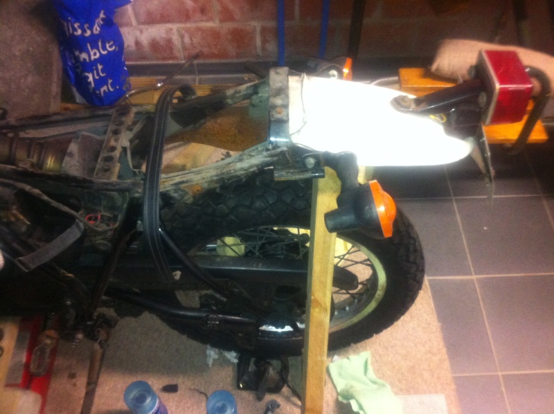

quelques tof de mon petit avancement en attendant mes roulements de direction.
j'ai mis en charge la nouvelle batterie apres avoir trouver de l'acide( pas livré avec, lol)
après une petite peinture antirouille du dessous, le robinet ne fuit pas pour le moment ouf

Ton réservoir a l'air neuf!!!
Re: Une 250xt de plus
Oui il est propre,,c'est juste l'intérieur qui me fait un peu peur,
Je l'ai lustré une paire de fois pour en arriver la
