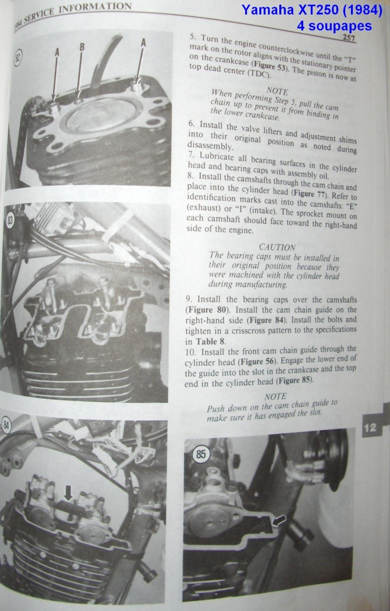

Message par christddel le Mar 10 Avr 2012 - 23:10
249cc, Double entrée carburateur et sortie échappement...
C'est possible, avec le moteur XT250L et LC de 1984...c'est un 6 vitesses...
Moto rare en Europe, On en trouve + aux USA

Message par Camus le Mer 11 Avr 2012 - 7:03
Je ne connaissais pas le modèle Smile
Mais d'après les photos, c'est un bloc totalement différent (distribution à droite), et pas simplement une histoire de culasse...

Message par christddel le Mer 11 Avr 2012 - 16:26
Camus a écrit:Je ne connaissais pas le modèle Smile
Exact, la distribution est à droite, la culasse est à 4 soupapes
douz a écrit: Suspect Une "mini 350" peut-être?
Vrai, qu'elle y ressemble bien...
Elles sont assez rares en Europe... -lien photos...-
