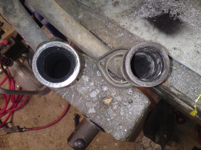

Message par cedric57 le 3/10/2012, 20:41
Petite vidéo des retours de flamme comme promis.
https://www.youtube.com/watch?v=3PufbGQ0fOg&feature=youtu.be
J'ai démonté le pot d'échappement je comprends mieux maintenant.
Les vis sont venues assez rapidement. Moi qui pensais galérer par ces vis toutes grippées. L'eternel wd40 a eu raison d'elles.
Bon bah y a plus qu'a...
Pouvez vous me dire a quoi sert le trou sur la derniere photo (celui du coté gauche de la culasse).
Je doute que la fuite au pot puisse jouer sur ma carburation mais je compte pas laisser ca comme ca très longtemps.
Comme quoi, j'en decouvre tous les jours sur cette bécane !!
Heureusement, la relève est bientot assurée !!!
A+ !!

Message par Glutch2000 le 3/10/2012, 20:46
Apparament, il y a une soupape d'échappement qui n'est pas fermée au bon moment ou qui fuit grave.
Le mécano sur ta photo, il doit bien savoir ça lui ...( C'est le machin qui ne va pas avec le truc ) Wink

Message par grandan08 le 3/10/2012, 21:56
Le collecteur est bel et bien mort, ce devait faire un sacré barouf, ceux des 600 vont dessus et il y en a plusieurs pas cher sur le boncoin, demande juste le diamètre de sortie du tube pour ton silencieux, tu en profiteras pour meuler le bourrelet à l'entrée, si ça n'a pas été déja fait
Le coté droit est fait, on voit la différence de diamètre, + 5mm.
Je sais pas si c'est la photo mais c'est très clair à l'intérieur...
Tu ne peux avoir une bonne carburation avec un trou pareil

Message par cedric57 le 3/10/2012, 23:02
Je vais essayer de trouver un coude sur leboncoin et on verra.J'ai espoir que ma soupape n'ai rien.
Par contre ça doit être le flash qui fait qu'a l'intérieur c'est clair.Sinon je vois pas d'autre raison sinon la prise d'air a l'echappement qui a asséché le conduit.
Qu'entends tu par bourrelet?
Re: Présentation XT 400+Tuto démontage carbu et Autres sujets
Message par grandan08 le 4/10/2012, 09:26
Le bourrelet de soudure qui réduit le passage des gaz, on voit bien sur la photo, coté gauche avec le bourrelet (noir) et à droite après meulage

Message par Glutch2000 le 4/10/2012, 09:31
grandan08 a écrit:Le bourrelet de soudure qui réduit le passage des gaz, on voit bien sur la photo, coté gauche avec le bourrelet (noir) et à droite après meulage
"Bourrelet" = Cordon en terme soudure ... pirat

Message par cedric57 le 4/10/2012, 09:41
Merci glutch!j'ai trouvé un coude xt600 pour une 30aine d'euro.la 43F pour être sur.
Je vais remonter l'ancien pour rouler un peu ce week end.Étrangement,le bruit n'était pas excessif,la preuve sur les vidéos.
Merci pour vos conseils.Je vous tiendrai au courant.Wink
