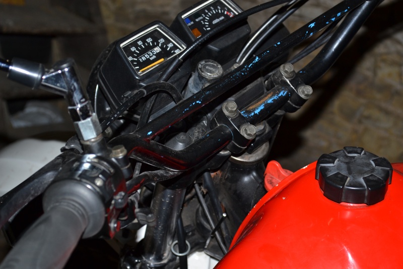

Mon fameux guidon tout neuf, avec une belle peinture dessus.
Dans l'attente de voir si je le change ou non, je compte acheter une housse en mousse (type renthal) pour "cacher" les imperfections.
J'aimerais également ajouter des protege poignets enduro (je ne sais pas comment on appelle ca précisemment).

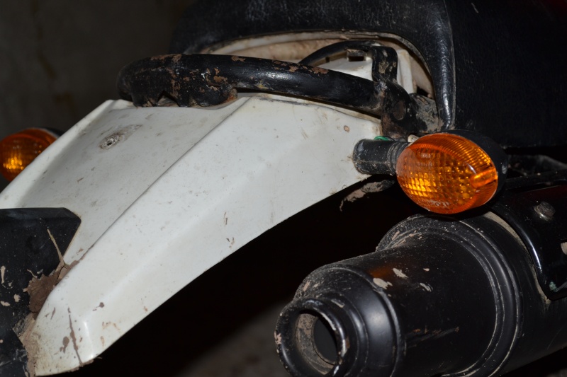

Ensuite, les clignos arriere d'origine sont ils comme ceux de l'avant ?
J'aimerais remettre les clignos d'origine a l'arriere. L'idéal serait de trouver un moyen de les fixer mais qu'on puisse les retirer facilement en usage TT pour éviter les casses, surtout qu'ils sont loins d'etre petits !!
Enfin on m'a dit précedemment que le pot n'était pas d'origine. Est ce que ca peut jouer du coup sur les réglages du carbu (mélange air-essence) ?

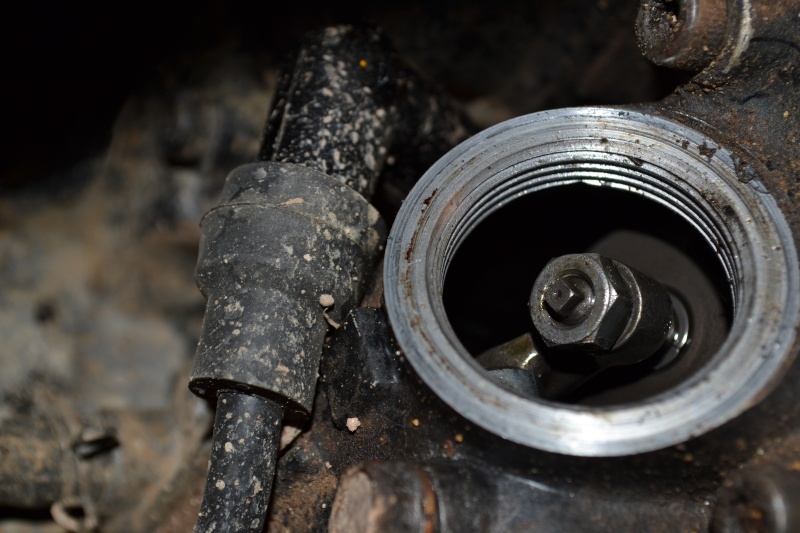

Coucou,g changé les pipes,préparé le carbu et j'en suis au réglage des soupapes.G mis mon repère sur le T,débloqué l'ecrou de 10 mais comment joue t'on sur les soupapes?les miennes ont un écart énormes!
Quel outil prenez vous pour serrer ou desserrer la soupape?c une sorte de petit carré.
Re: Présentation XT 400+Tuto démontage carbu et Autres sujets
Message par grandan08 le 26/4/2012, 19:37
Les culbuteurs doivent être libre de chaque coté avant le réglage, Un outil spécial se vend et doit bien aller mais une pince à bec fin va très bien aussi.
Tu desserres l'écrou et tu règles à 0,12 pour l'admission en resserrant l'écrou, la tige va tourner légèrement et tu seras au bon réglage idem pour l’échappement 0,17 et tu serres l'écrou, tu contrôles une dernière fois avant de refermer.

Je vais paraitre novice mais pourquoi on ne peut pas faire une soupape a la fois?faut il débloquer les écrous de 10 par paire de soupape?la je m'occupe de la soupape échappement droite car pour celle de gauche je suis bloqué a cause de mon cache soupape d'echappement.L'écrou de 17 est mort et il me faut une nouvelle pince étau...La mienne est morte.
Par contre ça se peut qu'actuellement g au moins 1cm d'ecart a l'echappement au lieu des 0.17?
Je vais rejeter un oeil a la RT.Ça me parait bizarre ça.
Message par grandan08 le 26/4/2012, 20:44
1 cm affraid affraid affraid c'est pas possible et elle tourne encore? ça devait claquer d'enfer!!!!! fait une photo pour voir

1 cm !! C'est pas une moto que tu roule là, c'est un deutz !!
Pour ton bouchon de soupape, mort pour mort, sort la clef à griffe.
Tu ne peux pas faire l'admission et l'échappement en même temps car elle ne s'ouvre pas en même temps et donc elle se font une par une. Normalement sa vas fin bien là dessus ! Un coup de clef à pipe de 10, un petit jeux de cales qui vas bien et op fini !

Dur dur de prendre cette partie en photo mais je pense qu'on voit nettement. Je dirais qu'il y a bien entre 0,5 et 1cm max pour l'instant.
Message par cedric57 le 26/4/2012, 21:28
Allez je vote pour du 0,5 ou 0,7 max, je ne me rend pas bien compte... Embarassed
En tout cas, c'est loin de mes 0,17 !!

Quand tu soulève ton basculeur, ta entre 0,5 et 1cm de jeux, t'es sûr !?
