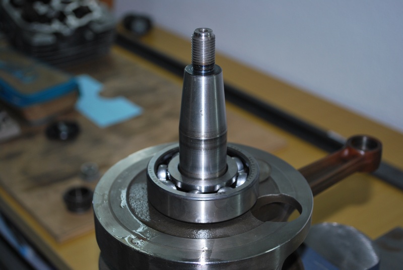

Message par Sami le 12/9/2012, 21:06
Bonjour, je reviens après quelques temps passé. Je n'ai pas oublié ce magnifique forum, c'est juste que j'ai travaillé.
J'ai pas mal avancé, le moteur tourne à merveille (une très bonne chose) sachant que je l'ai complètement éventré afin de changer tout les roulement bas moteur et toute les bagues d"étanchéité bien évidement! Un bon déglaçage du cylindre avec des segment tout neuf et en avant. Le roulement le plus délicat à changer est pour moi celui qui est coincé derrière le pignon de distribution mais avec une bonne presse et en prenant son temps pour bien le replacer, sa fonctionne très bien. Pour le premier démarrage, c'est pas compliqué, starter plus quatre coups de kick et c'est partie. Sans silencieux ni filtre à air, me voilà ravie pour une première restauration moteur.

Message par offen 88 le 12/9/2012, 22:07
cheers beau travail ,propre et soigné, Sami
j'admire le support moteur
ps: l'hiver va être rude ??? Suspect

Message par douz le 12/9/2012, 22:17
rendeer Homme blanc couper beaucoup bois! Laughing
Sacré boulot! Tu la connais de font en comble, désormais!
Bel outillage... & belle Triumph aussi tongue
Montre la suite avant d'avoir brûlé tous tes stères! bounce Wink

Re: XT 550 Sam
Message par Sami le 13/9/2012, 10:13
Oui, on sera au chaud cet hiver! Very Happy
Pour le support moteur, c'est l'idéal pour y travailler dessus, stable et facile à bricoler pour pas grand chose. J'ai trouvé l'idée sur internet et je n'en suis pas mécontent. Pour les serrages, rien ne bouge!
Pour la roue avant, non ce n'est pas définitif. Je vais rayonner mon moyeu sur un cerceau de 18". Mais se sera pour plus tard car il reste beaucoup de boulot prioritaire.
Je n'ai pas non plus rabaisser l'arrière qui est assez bas pour moi. Je pense que je vais juste modifier la boucle arrière du cadre qui remonte et qui donne un effet de "hamac" pas très jolie.
Sami
