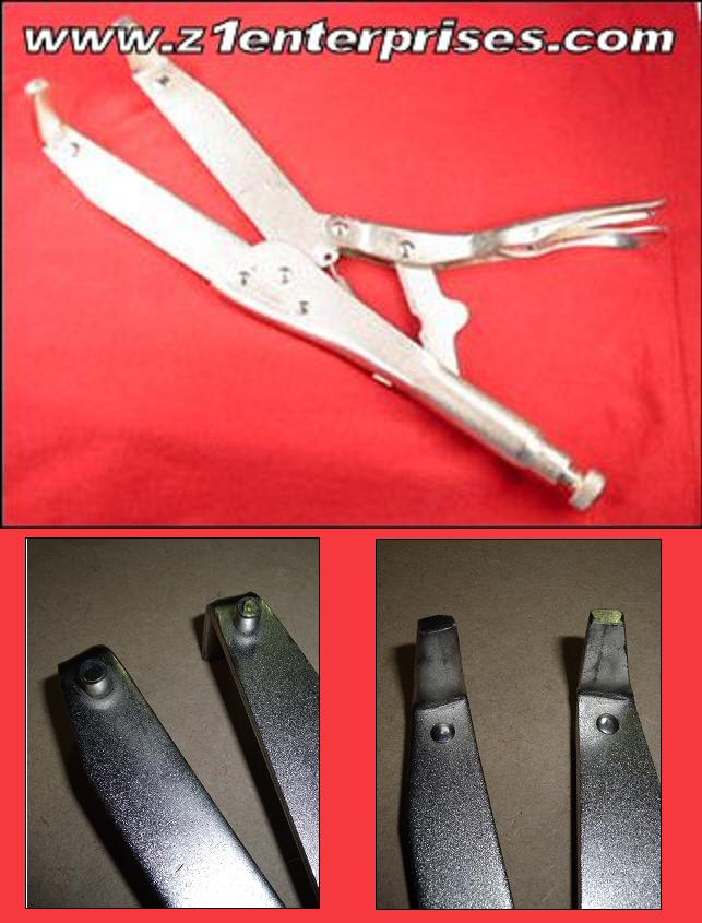

Sur le moteur TW125, pour maintenir le rotor, j'utilise une clef à sangle...
Si le serrage est vraiment trop résistant; je maintiens le rotor avec cette clef à double usage...(qui sert pour l'embrayage également)
Je précise que j'ai souvent des démontage moteur...d'ou ces outils...
Achetée chez, Z1entreprises USA

Re: Comment démonter le rotor ?
La clé à sangle est sans doute plus pratique que mon bidule, qui risque de riper si on ne se méfie pas
Mais je n'étais pas sûr qu'elle serre suffisamment...
Quant aux pinces étau "spéciales", il en existe de toutes sortes, qui font rêver, mais comme tu dis: faut en avoir un usage régulier!
