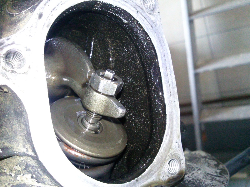

je me suis remis sur mon 250 avec ses soupapes qui se dérègles 10 secondes après les avoirs réglées donc je suis partis pour vérifier l'état du bas moteur et je suis embêté pour sortir la cloche du volant magnétique, on ma dit qu'il fraudais un arrache volant, je vais essayer de m'en procurer un mais est se qu'il faut enlever les vis qui sont "sur" la cloche??

Tes soupapes se dérèglent
? Tu serres bien les contre-écrous des vis de réglage? Et, avant de régler, positionnes tu bien le piston au bon PMH?(les culbus doivent être libres!)

Le pignon du vilo usé, je n'y crois guère, mais, bon, vu tout ce que tu décris, tu es bon pour un démontage culasse/cylindre, c'est beaucoup plus prudent!
Tu pourras ainsi contrôler l'état de l'arbre à cames et des culbus. Et des patins du tendeur de chaîne/distri...
Bizarre que çà se dérègle, ton jeu
...Je penche plutôt pour un "faux" PMH : tes culbus "jouent" bien les deux si tu les tripotes à la main(
) avant de régler? Tes écrous serrent bien, après? Et les cales d'épaisseur, dis moi: ce sont bien les bonnes?

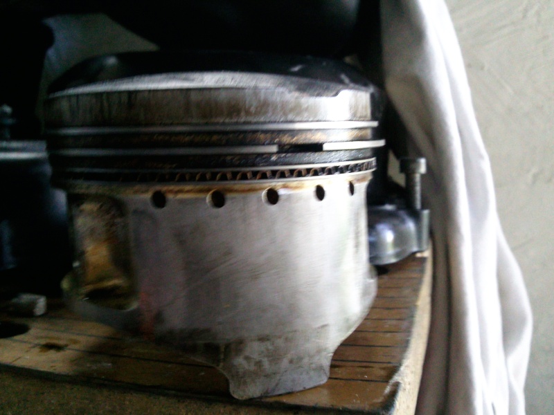

D'autre part tu parles de jeu du piston dans la chemise
çà fait peur!
Des segments usés, ok, mais là, gloup's!
Faut donc que tu mesures les cotes de chemise et piston...

Pour le piston, mon compteur indique à peu près 30000km et si c'est celui d'origine et qu'il à toujours fonctionné : je pense qu'il a déjà fais un tour donc le moulin aurait plus 130000km. Avant j'ai bricoler pas mal de petite 50cm3 et le piston n'avait jamais un jeu aussi important. A vu de nez je dirais qu'il gigote facilement de 2mm dans la chemise.
voila!

Mais 2mm de jeu piston/chemise: tu es sûr que c'est pas un piston de 125 dans un cylindre de 2.1/2, des fois?

Heu... tu devrais auparavant faire contrôler l'état ( ovale, etc...) de ta chemise: imagine qu'elle soye naze: tu vas te retrouver avec un piston grosse cote sur les bras, + tout à racheter
Pour info: ref piston + axe et circlips, en 3 cotes:27343 (61,31€)
Jeu de segments: ref 27356 (45,80€)
...si j'ai bien pigé!

ok. Le problème c'est que j'ai pas du tout le matos pour prendre tout ces côtes. Au pire il fraudais que je fasse réaléser le cylindre? mon ancien prof d'auto_moto école a un xt 500, il est rendu à 180000km et il l'a fait réaléser une fois et acheté le piston à la côte de réalésage.
Et j'ai déjà trouvé un piston sur un autre site à 60 € avec les circlips, il me manquais juste l'axe.

Sa cote est-elle celle de la chemise? (que tu comptes laisser telle-quelle?)
Ne risques-tu pas de transformer rapido ta bécane en "bout de ferraille" bien cher, en tentant de telles "économies"?
Tiens nous au jus des résultats: çà peut servir à d'autres
(Tu dois pouvoir faire mesurer les cotes de la chemise par un mécano pro, ou un artisan usineur vers chez toi; les cotes sont données dans la doc technique)

Je vais comme même l'acheter avec un axe de piston et le reste je vais essayer de trouver sa pas trop loin de chez moi^^.
Pour le cylindre je pense que c'est mieux de le faire réaléser, on voit bien les trace de frottement du piston. Je donnerais le piston neuf alésage d'origine + 0.25 à la personne qui s'en occupera comme sa, sa sera nickel.

Si le réglage soupape ne tient pas, ce sont fort probablement les queues de soupapes et les vis de réglage qui sont HS...
Plus on fait des réglages + cela s'empire...A contrôler aussi les cames de l'AAC et les culbuteurs...

Avant d'acheter un piston, il faut être certain de la profondeur des griffes/dégâts au cylindre
Car parfois on doit passer directement à la 2° ou 3° côte voir (4°) +1mm...
Acheter le piston, axe et les segments ensemble (chez un même fournisseur),
Suivant la marque de piston, on peut avoir des segments d'épaisseurs différentes

Si les vis de réglage sont HS, les queues de soupapes également sont abîmées...
Cette position tellement enfoncée de la vis de réglage ... Me fait dire qu'il y a un problème d'usure aux culbuteurs et/ou AAC...!

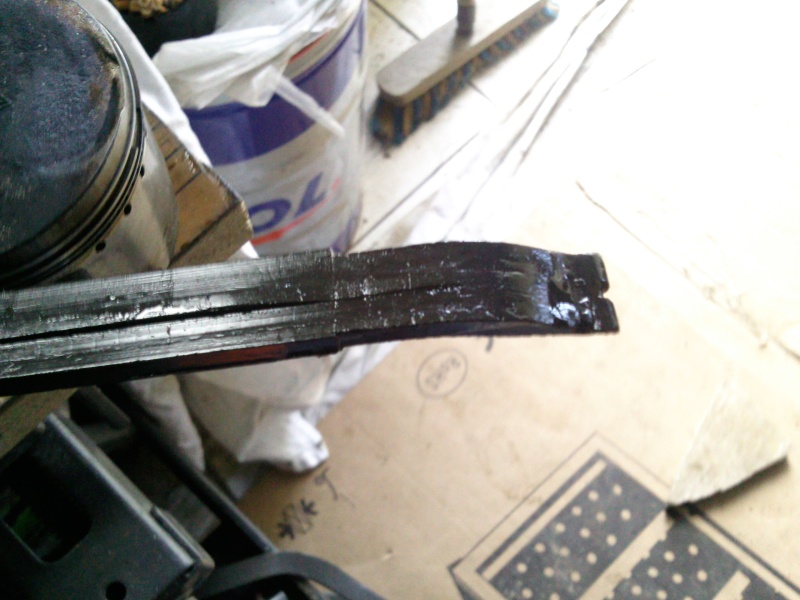

shadock44 a écrit: Autre soucie, les garnitures de chaîne de distribution me paraissent un peut usées et il y en à même une qui s’enlève toute seul et je ne sais pas si elle est cassée ou pas. Voila les photos :

Le patin guide chaine distribution "avant" tient coincé entre le carter moteur et la culasse,
il est normal qu'il ne tienne plus un fois la culasse déposée...
Le guide chaine Arr. lui est fixé à un point pivot derrière le volant magnétique...
Avec le kilométrage annoncé, je changerais les 2 guide chaîne...( je ne
christddel- Nombre de messages : 2203
Re: conseil démontage allumage
c'est bien se qui me semblais. Et sur cmsnl le piston à la côte plus 0.25 est à 60€ et chez yamaha ils ont les 4 côtes contrairement au site internet et le piston à la côte plus 0.50 est à 61.50€ et pour le site il me faut payer des frais de port et la pas besoin. ^^ Demain je démonte l'AAC de la culasse.
Je vous tiens au jus
shadock44- Nombre de messages : 46
Age : 25
Localisation : saint herblain
Bécanes : Yamaha xt 250 3y3 1980 model rouge
Yamaha xt 660 r 2004
Date d'inscription : 17/06/2011
shadock44 a écrit:c'est bien se qui me semblais. Et sur cmsnl le piston à la côte plus 0.25 est à 60€ et chez yamaha ils ont les 4 côtes contrairement au site internet et le piston à la côte plus 0.50 est à 61.50€ et pour le site il me faut payer des frais de port et la pas besoin. ^^ Demain je démonte l'AAC de la culasse.
Je vous tiens au jus![]()
Les 60 Eur ce n'est que pour le piston ..?
Que je sache cest le même piston sur la SR250 ..? ( a vérifier...)
La technique moteur étant identique le Service Manual SR250G -PDF- peut-être utile..
