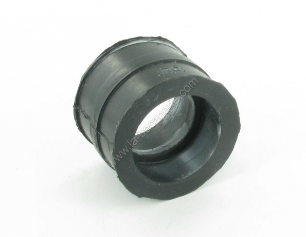

Et non ! ça n'as pas marché ! je voulais adapter des pipes d'admission Birh sur mon xt mais le diametre est de 36mm pour 34 au carbu.
Et le pire, c'est que coté culasse, il y a presque du jour quand la pipe est en place.
Du coup, je suis bon pour essayer de faire usiner les morceau de pipes alu qui reste  pour ensuite mettre des manchons avec des collier
sinon, c'est 140€ les deux pipes chez yam, tant pis !

Si vous voulez plus de détail, je vais voir demain si je peux me faire usiner cette pièce (le morceau alu de la pipe) :
L'idée est de crée une portée pour pouvoir mettre un manchon diametre 34mm avec un collier comme le carbu.
Tout dépendra de combien ça me coûte mais je peux faire usiner une deuxième paire que j'ai en ma possession.

L'idéal serait de connaitre un soudeur alu pour prolonger celle que tu as pour adapter les pipes à collier ou sinon faire des frettes pour les carbus.
Re: La XT d' algo_38 ...
Message par algo_38 le 3/12/2014, 20:10
des portée au tour seront suffisantes a mon avis et moins cher.

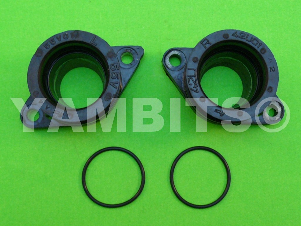

Question bête : sur ces pipes sont marqués les repères L et R pour les côtés de montage. L étant le côté gauche, se monte-il à gauche quand on est sur ou face à la moto ?
Et qu'on-t-elles de différent ces deux pipes ? à vu d’œil elles sont identiques...
Nombre de messages : 522
Message par grandan08 le 3/12/2014, 21:27
Sue le 550, c'est sur la moto, et c'est l'inclinaison des pipes qui est différente

Tes deux paires sont HS ?
fragiles à ce point là ?
lelinger
Nombre de messages : 450
Localisation : oise
Message par grandan08 le 3/12/2014, 21:50
Ça devient fragile avec le temps...
Message par algo_38 le 4/12/2014, 08:57
elle se décolle complètement.

Du coup, j'ai commandé en angleterre car ils m'ont repris les pipes (sympas chez AGPL).
