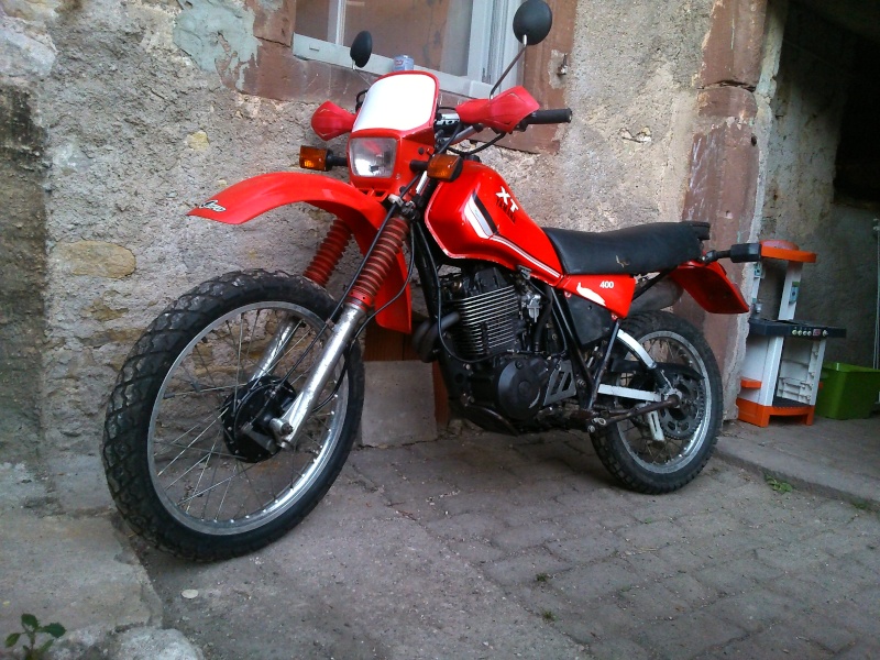

Bonsoir à tous,
Je profite d'un peu de mon temps libre pour poster les dernières photos de la moto:
Elle est donc repassée en mode route et ça y restera de mon vivant! What a Face
J'ai vécu de belles aventures en enduro avec elle et je lui en ai assez fait voir dans les chemins.
Me voilà donc avec une moto quasi restaurée de par la petite liste qui suit:
-Pneu trail Bridgestone en bon état.
-Fourche vidangée récemment
-Frein avant et arrière récent.
-Tête de phare provenant de xt 250 (merci Douz qu'on ne voit plus trop...Sad)
-Guidon TT envoyé par notre cher Douz
-Protèges mains Acerbis.
-Tableau de bord complet et voyants fonctionnel.
-Garde-boue avant et arrière de marque Acerbis.
-Nouvelle peinture noir mat du collecteur et du moteur (un peu souffert dû à la dernière sortie TT et les bottes de cross)
-Cligno d'origine (merci Grandan08)
-Pot WRF 250 (un bruit comme je les aime même si je préférerais trouver un supertrapp pour le look cyclops)
-Selle changée mais pas en excellent état...
-Nouveau kit chaîne.
-batterie neuve.
Et j'en oublie...
Bref beaucoup de bricole pour finalement la remettre dans son élément qu'est le trail en ajoutant quelque touches personnelles.
Elle n'est pas tout à fait fini mais ça ne devrait plus trop changer.
Pour l'enduro,ça devrait se faire l'année prochaine avec une wrf 250 (j'ai déjà le pot  lol!)
Un grand merci en tous cas aux membres du forum pour l'aide dans cette restauration.
Ce post peut être mis sur [RÉSOLU] (je ne sais pas comment faire).
A bientôt
