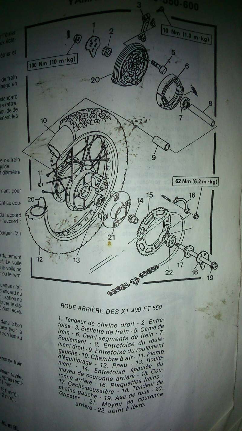

Par contre, il m'a bien l'air de manquer les entretoises de l'axe... Crying or Very sad
Il  doit me manquer la pièce 8 et 9...

Ne cherche pas plus loin, c'est ce qui a flingué ton roulement, je fouille et je te tiens au courant.

cedric57 a écrit:Pourtant,il n'y a jamais eu d'entretoise et ça a tenu.
Tiens moi au courant.
Je vais poser la question sur le forum xt600.Est ce que c'est les mêmes entretoises?
Ce genre de montage doit avoir une entretoise.
Sur ton schéma "pièces" la N° 9,  scratch ne serait qu'une (fine Question) rondelle pour le réglage de l'écart entre les 2 roulements du moyeu de roue Question Info site Cmsnl.com XT550 voir pièces 2 et 3.

cedric57 a écrit:Sinon un tuyau de cuivre coupé à la bonne longueur, ça pourrait le faire?
J'ai un doute qu'en cuivre qu'il ne tienne pas  Idea  Question
Acier où Alu  Idea  et parois de Min 2,5 MM Epaisseur
Quel sont les diamètres Question
De l'axe ?
De la bague intérieure des roulements du moyeu ?
Tu place un roulement et ensuite prend la mesure depuis ce roulement jusqu'à l'épaulement du second roulement Question

Pour info:
Entretoises roues xt 550 pour les 2 roues...FDP... Question  $$$...
Axe de piston Idea ; voir fabriquer avec un bout de tuyau de chauffage ?

Après démontage pour vérif, entretoise trouvée dans le stock, je mets ça au courrier ce matin.
