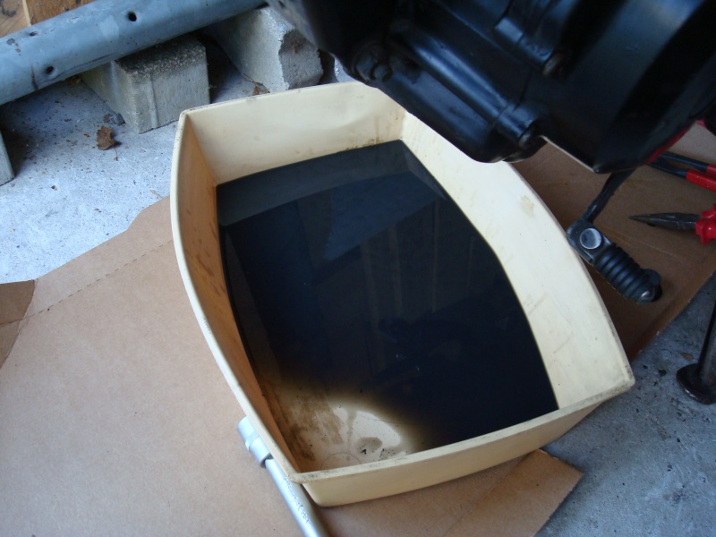

Et en rentrant, je lui ai fait une vidange de "rinçage" ( à moins de 100 Km de la dernière)
L'huile est sortie comme ça :
et il y avait encore un peu de limaille sur le filtre à huile :
Par-contre ce coup-ci, j'ai changé le filtre à huile.
Il faut le changer tous les combien ?
Voili, voilou, assez de questions pour ce soir !
A vous de répondre Laughing clown
