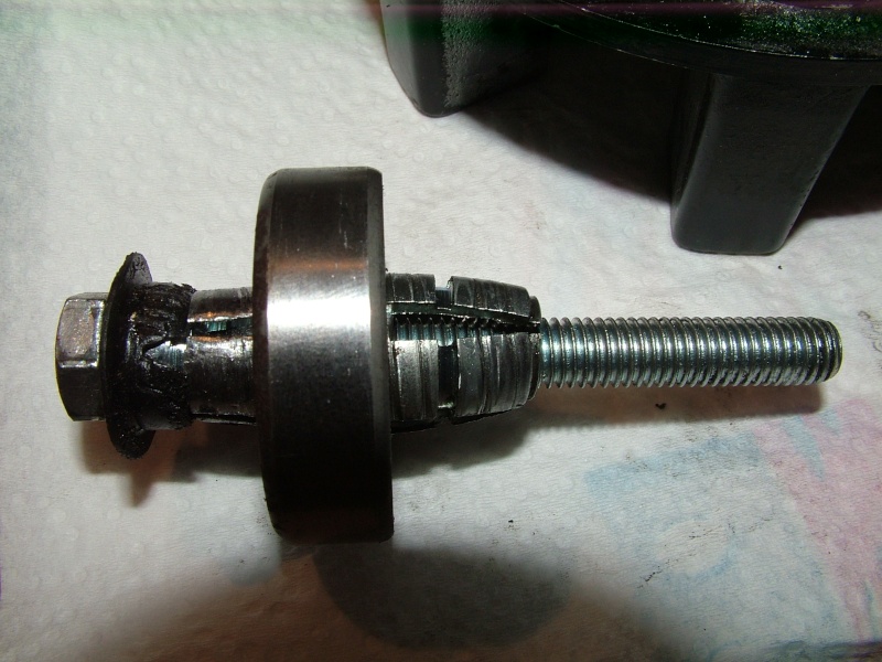

Je suis dans la mouise voilà mieux qu'un long discours voici les photos je pense que c'est le sens de poussé j'ai même été au pistolet pneumatique = Nib sens de sortie du joint spi et roulement aux secours je cherche toute les idées possibles mais je ne dispose pas de presse hydraulique que faire pour sortir le roulement pour les petits roulement avant il sont sortis facilement avec une cheville SPIT diamétre 14 on enfile la cheville dans le roulement on serre la cheville fort puis on passe par l'autre coté avec la rallonge de cliquet longue on frappe l'extrèmité et hop ca sort mais la rien n'y fait c'est le gros roulement le dernier des trois

ouf je suis retourné au garage et j'ai fais sauté le joints SPY voici la surprise trouvé derrière je joint aussi une 2éme photo pour ma petite technique pour les petits roulement a l'aide de cheville SPIT

rabbit Ton astuce de la cheville, c'est le pied! lol!
Re: Roulements de roue arriére problème
Message par Glutch2000 le 14/9/2011, 21:27
Oui, bien la cheville.
Avec du ni clou ni vis, c'est pas terrible ... Wink
J"avais boucher un bouchon de vidange d'huile cassé sur un MZ avec une cheville en cahoutchouc.
La cheville, on s'en sert partout.
