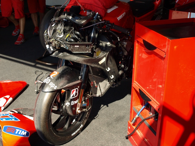

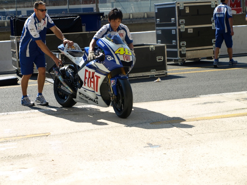

pilote j'ai donné, je préfère commissaire de courses maintenant c'est beaucoup plus cool la bourre oui mais sur circuit et pas avec ma pétrolette il y a d'autre outils pour ça . ca par exemple lol : ou encore ça: et puis un peu de préparation et le petit détails que vous ne voyez pas mais qui VOUS permet de voir comme si vous y étiez les caméras embarquées la première est dans la bulle emplacement du phare photo précédente et voici la vision avant
