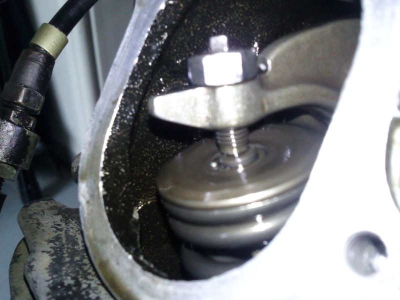

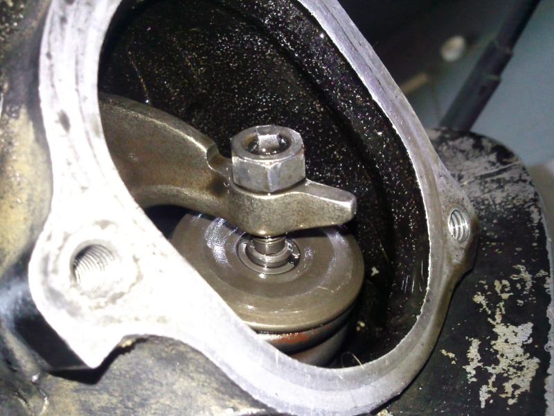

Message par shadock44 le 2/8/2011, 13:34
voila les photos des culbuteurs

Message par christddel le 2/8/2011, 17:25
Les vis me semblent être anormalement trop (vissées) rentrées...
Le problème viendrait-il d'une usure des cames de l'AAC ?

Re: gros cliqueti au niveau de la culasse
Message par tornado55 le 2/8/2011, 21:13
christddel a écrit:Les vis me semblent être anormalement trop (vissées) rentrées...
Je dirais la même chose, l'écrou ne tient pas à beaucoup de filets ..... silent

[quote="tornado55"]
j'ai l'impression que les queues de soupapes sont creusées par l'usure aussi, ce qui rendrait tout réglage impossible. Il faudrait démonter toutes les pièces de la culasse et faire un contrôle de l'usure pour chacune d'elles
Message par christddel le 3/8/2011, 21:40
[quote="XTaddict"]
Exact, un démontage complet pour faire un devis de réparation...
Les queues de soupapes sont (étaient) marquées, il a placé de nouvelles vis qui s'usent rapidement...(par éclat...)
