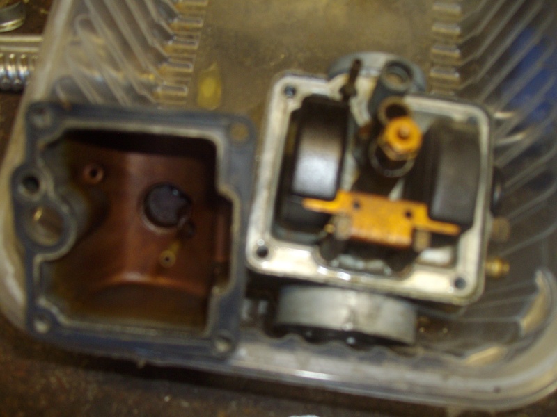

regardez cyclops [img][/img][img][/img] il doit en manquer un morceau !non ????[img][/img]
les tubes de fourches sont piqués : hs [img][/img]
et plus de ressort et poussoir sur tendeur de chaine de distribution 1 vis de fixation de culasse cassée
je vais quand même déculasser et décylindrer pour voir l’état du reste mais il me semble qu'il s'est fait
un peu "avoir"
