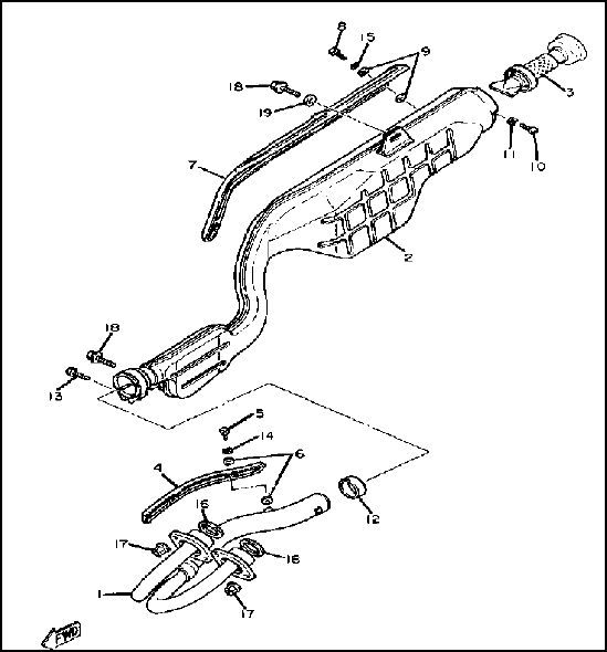

J'aimerai également raccourcir le pot et je me demandais si la cartouche chromée qu'on voit au bout pouvais s'enlever sans que ça fasse un bruit trop important... ?

Pour les pneus, tu peux mettre les modèles à la ligne sympa...
Le pot, c'est une bidouille ou d'origine ?

Sans certitude mais vu l'état, je pense que c'est bien celui d'origine car je l'ai vu sur quelques autre bécanes... Y a t il un moyen de vérifier ?

en tout cas il ne ressemble pas vraiment au modèle d'origine...
Re: XT 550 1982
Il y a 2 types de 550 XT non ?
peut etre que les pots diffèrent selon les années... Un mec sur LBC vend un pot dit d'origine, il a exactement la meme tête que le miens....
D'ailleurs j'ai cherché un peu, mais sans succès, il n'existe pas de base de données déclinant les modèles de chez Yam depuis le début avec les plaquettes commerciales ou autres informations... une sorte d'archive de toutes les bécanes produites...

Alexis a écrit:Il y a 2 types de 550 XT non ?
Oui il y a eu 2 modèles de 550 un en 82 et un en 83, très peu de différences : modif du carbu, de l'embrayage et du sabot. Ton modèle est un 82. Le pot qui est monté est une refabrication mais pas le modèle d'origine introuvable en neuf.
Re: XT 550 1982
XTaddict a écrit:Alexis a écrit:Il y a 2 types de 550 XT non ?
....en adaptable mais le tarif
en occas et en bon état...avec un peu de chance.... ou le reconditionner .

En fait je me posais la question pour savoir s'il était possible de le raccourcir le pot sans le couper comme un cochon
