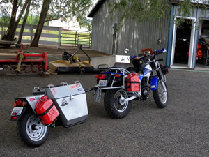

Si tu sais cintrer et souder un tube....Voilà une idée (prise sur forum TW200 USA)
Remorque moto ... _rem_t11
Plus de détails avec d'autres photos...
https://2img.net/r/ihimizer/img52/3117/751973239ywkshl1.jpg
https://2img.net/r/ihimizer/img717/1447/771510596zebadl.jpg
https://2img.net/r/ihimizer/img3/1803/771060910stnzjl.jpg

Remorque moto ... Empty Re: Remorque moto ...
Message par Glutch2000 11/5/2011, 21:48
Merci, sympa.
Bin dis donc, c'est un TW de survie ....
Que de bidons d'essence, pourtant ça ne consomme pas beaucoup...
Le soucis, In france, faut trouver une remorque homologuée...
Sinon, j'y avais pensé, deux roues sur un caddie ...
Nombre de messages : 6147

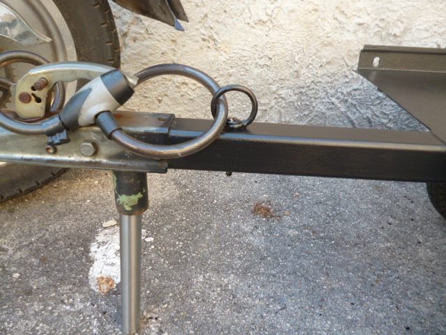

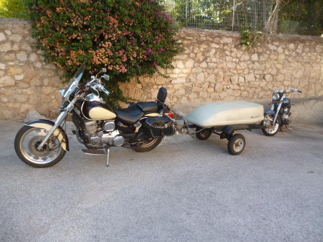

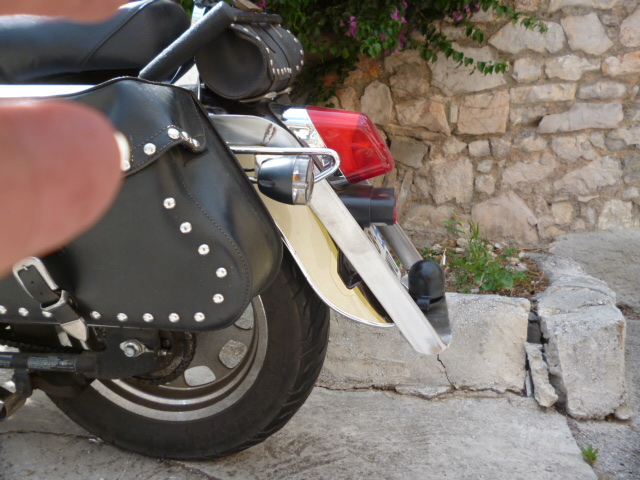

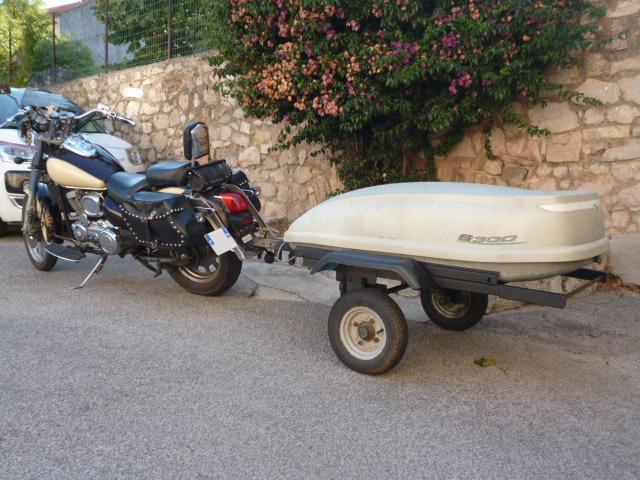

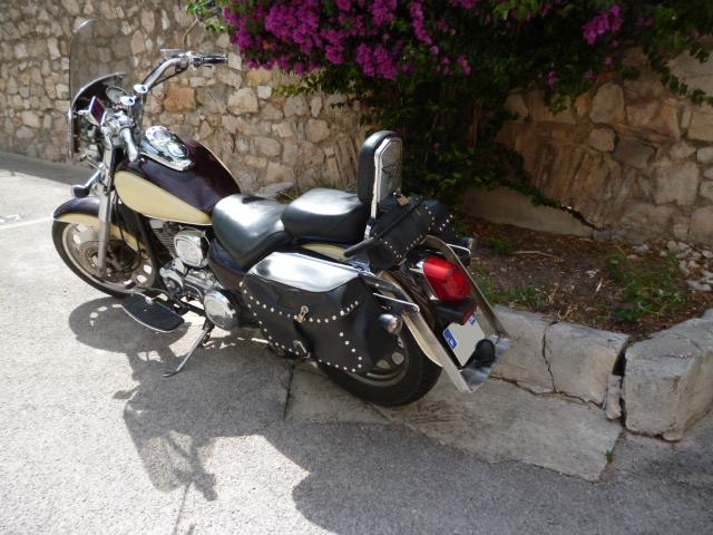

Message par Pilou_83 23/8/2014, 04:06
Glutch2000,
Voici mon expérience actuelle en matière de remorque attelée à une 125cc...
Comme quelques motards, je veux partir en vacances avec tout mon confort,
(Tente, Matelas gonflable, Fauteuil et autres accessoires de camping), donc
l'idée est venue en grattant sur la toile... Pourquoi pas une remorque.
Avant de t'investir dans cette démarche, il te faut regarder ta carte grise,
et si dans l'encart F3, il est écrit 0 tu ne pourras rien tracter, par contre
si il n'y a rien d'écrit, là c'est jouable.  Wink
Admettons que tu n'es rien d'écrit en F3
1ére étape: direction Leboncoin.fr pour en trouver une pas trop cher (50 à 80€),
puis dans le même temps, un coffre de toit de voiture (30 à 50€).
Mais avant tout il faut un attelage, fabriqué maison bien entendu
puisque aucun fabricant de deux roues n'en fait (4 points d'encrage obligatoire).
Voici le mien tout inox fait par un Ami ferronnier (motard)
Remorque moto ... P1030071-46c79d9
Remorque moto ... P1030072-46c79e1
Remorque moto ... P1030073-46c79e8
2éme étape: Achat de la remorque Erka 350kg (80€)
Remorque moto ... Erka_70e-4715298
et du coffre de toit (30€)
Remorque moto ... Coffre_de_toit_001-47152a2
3éme étape: Démontage, nettoyage, peinture, montage de l'ensemble
démontage des ridelles et peinture anti-rouille noire
Remorque moto ... 1795771-474251a
ajout d'un anneau anti-vol (limer pour arrondir l'écrou en dessous)
Remorque moto ... 10553497-474251c
assemblage du coffre de toit sur la remorque
Remorque moto ... P1030126-4742528
Sympa non ?
Remorque moto ... P1030125-4742524
Il ne reste plus qu'à faire les feux (préférer des feux à leds, ça consomme moins)
clignotants de moto, feux stop et plaque, 2 triangles obligatoires (catadioptre).
Remorque moto ... P1030144-4749616
Côté réglementation;
La plaque d'immatriculation de la remorque doit être la même que la moto.
L'homologation n'est pas plus obligatoire pour une remorque moto de moins de 80kg
que pour une remorque voiture de moins de 500kg. Ceci implique que l'on peut la construire soi même.
Par contre, les systèmes d'attache (boule et timon) doivent être homologués ainsi que l'éclairage
dont seul le ou les feux de position arrière ainsi que l'éclairage de plaque sont obligatoires si l'on peut
voir les feux clignotants et stop du véhicule tracteur. C'est la même chose pour les voitures.
Pour ce qui est de l'assurance, faire une photo de la remorque et de la plaque nominative du fabricant,
et envoyer le tout en stipulant que ce sera tracter par ta moto. En général il n'y a pas de surcoût.
Renseigne-toi aussi sur les pays qui acceptent la remorque tractée par une moto.
Nota; je suis de Toulon (83) et du 8 au 11 septembre 2014, nous partons à 7 motos dans la Drôme,
faire un circuit moto camping de 500km, tranquilou car il y a plein de choses à voir et à découvrir.
Voilà, c'est tout pour le moment et bonne route.  Wink
