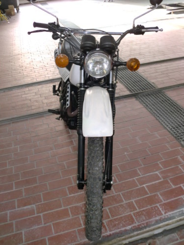

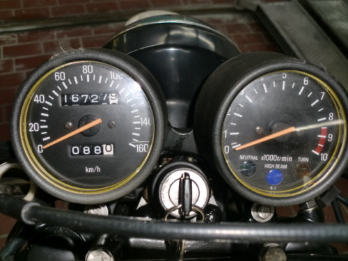

Etat initiale de mon nouveau Bebe
[img][/img][img][/img]

J'ai tout désassembler sauf le moteur je le ferait ulterieurement. Le frick me manque pour l'arbre a cames pointu que j'ai trouvez cher EGU Motoren.

Ça commence bien
Elle avait l'air plutôt en bon état au début ?
