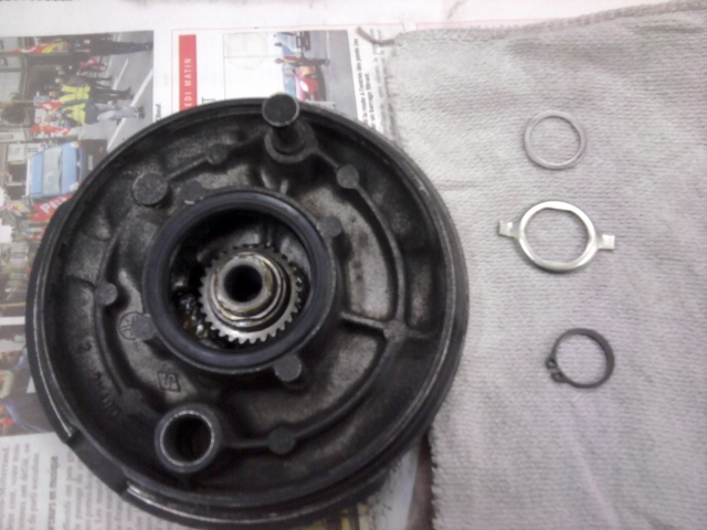

Regarde la patte à deux branches si elle est bien en contact avec le moyeu, et les 2 pignons d'entraînement.
Quelque chose me dit qu'un coup d'essence là dessus pourrait aider à y voir plus clair Smile
Si c'est bien cette pièce qui est rincée, je regarderai dans mon stock, je crois avoir un entraînement en rab'

Message par Claudy le 31/1/2011, 20:26
Voila ce que tu dois avoir :
Le bout de ton câble est-il bien carré ?

Message par grish le 3/2/2011, 10:57
Merci pour la photo. J'irais voir ça.
Pour le bout du cable.... je n'ai pas vraiment fait attention.
