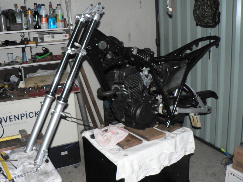

bonjour et salut a tous , je viens d'arreter de bricoler, je vous montre ou j'en suis Restauration XT 125 Kite - Page 2 P1040811
voila mais comme vous pouvez le voir je change la visserie et je suis bloqué par des
vis impossibles a debloquer j'ai pourtant de bons tournevis et de la poigne ?Restauration XT 125 Kite - Page 2 P1040812

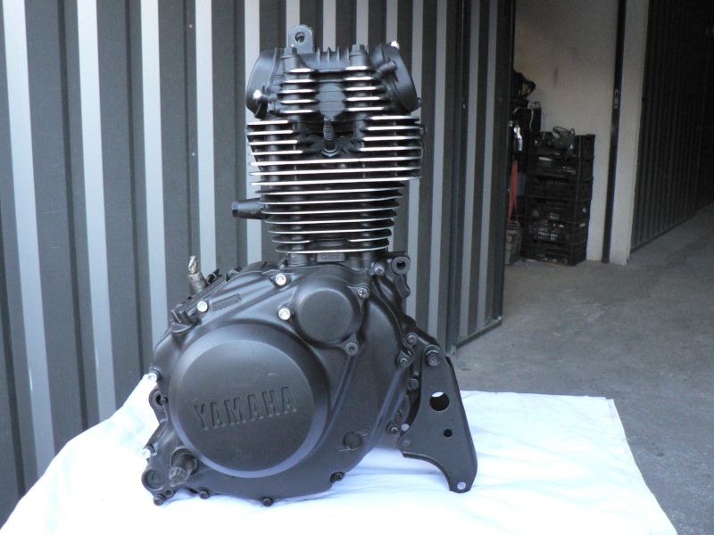

Message par douz 14/12/2010, 18:32
Suspect hum, hum...bougie noire: mélange trop riche! Laughing
Sérieusement, çà jette cyclops Pour les tranches des ailettes, tu as juste poncé léger?
En tous cas bravo! sunny

Message par kite 15/12/2010, 06:59
salut pour les ailettes j'ai poncé mais pas léger parfois a la lime certaines ailettes sont un peu pointues il faut donc limer pour avoir une face plane

Message par douz 15/12/2010, 15:58
kite a écrit:salut pour les ailettes j'ai poncé mais pas léger parfois a la lime certaines ailettes sont un peu pointues il faut donc limer pour avoir une face plane
C'est bien ce qu'il me semblait: les miennes ne sont pas si planes.
Je sais ce qu'il me reste à faire Wink mais je ne cherche pas une telle perfection: après, je n'oserais plus sortir la bécane pale
