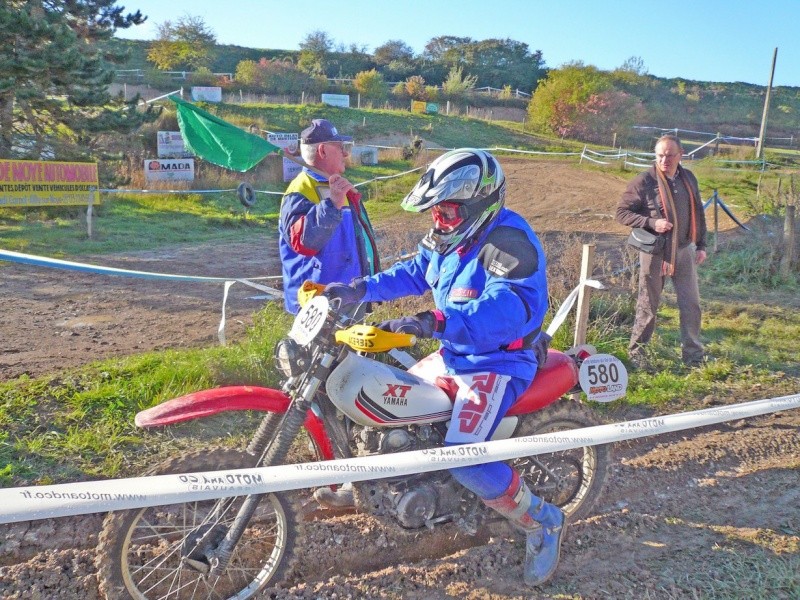

Voici ma 250 xt préparée enduro:petit phare,petit feu arrière,pneus fim,guidon et protèges mains enduro et circuit électrique simplifié.Reste plus que les plaques numéro et en avant pour l'enduro de ailly sur noye le 29 octobre 2010.

Look très sympa ! Elle doit bien accrocher avec des pneus pareils !!

C'est vrai de vrais ventouses ces pneus f.i.m gonflés à 1kg !
Pour le reste :moteur "stock" ,psb de 14 because 2ème trop longue en tt,amorto standard ,huile de fourche w10 ,guidon enduro :cintre plus bas.
Très maniable ,assez stable et surtout pas fatiguante du tout :petite hauteur de selle !!!

La fourche a été remontée au max je vois ça Wink

Premier enduro
Une spéciale puis abandon ratatouillage ,mais super expérience

De vrais engrenages ces pneus, ça doit passer partout en souplesse et en légèreté.

Top ces photos ! même pas peur la XT 250 Wink
C'était quoi le problème de ratatouillage?

Vu le regard dubitatif du controleur Razz
Pour le ratatouillage ,petit filtre essence à la sortie du réservoir avec l'embouchure pliée donc trop petite alimentation d'essence vraiment con comme panne Embarassed mais bon c'est comme ça qu'on apprend Shocked

Super les photos ca fait plaisir de voir une 250 en situation !
