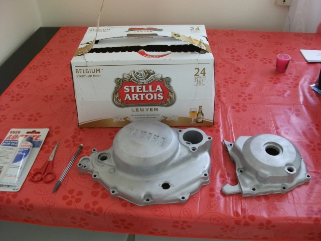

Cet après-midi, diverses tentatives de réalisations de joints
D'abord le matériel :
Un carton aux bonnes dimensions (brique de lait trop petite), de la pâte à joint, des ciseaux, de quoi écrire, du fil à coudre.

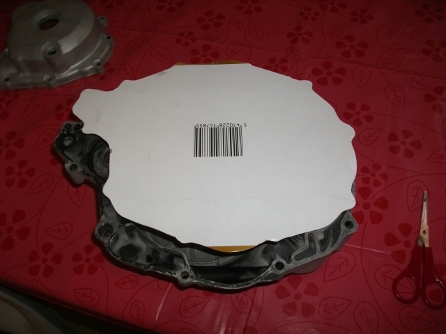

Premier essai, dessiner et découper le contour du plan de joint.
Jusque là c'est facile, la galère c'est pour les contours intérieurs. Le carton est trop rigide et on ne peut pas marquer les angles en pressant avec le doigt. Poubelle !

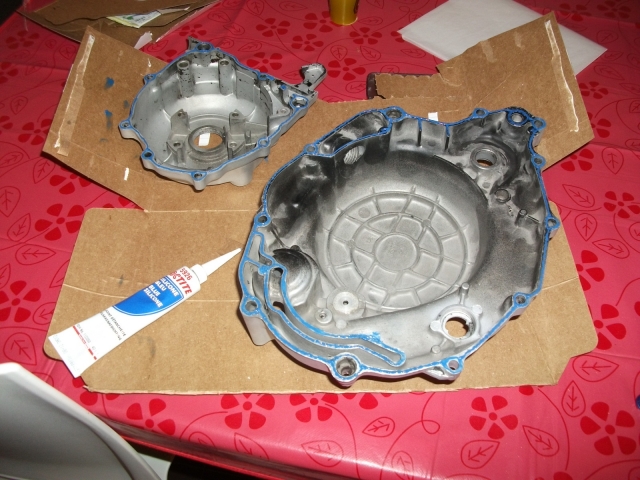

Deuxième essai, LA PÂTE A JOINT, enfin
Avec le fil à coudre, un calvaire. Le machin ne reste pas en place et il faut sans cesse le replacer. Poubelle la ficelle !
J'ai simplement appliqué un cordon de pâte le plus régulier possible et pas trop épais. A ce sujet, la buse du tube est très bien faîte. Il faut vraiment appuyer comme un sourd ou rester sur place un moment pour faire un boudin.
Voila, maintenant ça sèche. Par contre pour les demi-carters du bas moteur, l'assemblage sera immédiat.

attends un peu DANGER pour ton moteur sur carter embrayage
montage avec joint
je te fais un topo tout de suite
montage avec joint
Re: Claudy et sa XT 125, restauration en cours !
Prends tout ton temps, ces pièces ne seront pas remontées avant des semaines
Si c'est foireux, c'est pas grave, j'aurais au moins appris à appliquer la pâte proprement !

salut je ne sais pas sur la xt mais sur ma ktm si on monte le carter d embrayage a la pate (sans le joint) il manque une epaisseur et l embrayage vient frotter le carter a verifier sur la xt

pourquoi pas de pâte à joint
img][/img]
la petit trou de droite est un passage d'huile
le joint "sépare" les 2 cloisons( carter et bloc moteur) trace noire
"chose" que ne fait pas la pâte à joint
la meilleure solution pour ce carter est le joint d'origine ou alors le faire mais tu ne sauras toujours pas ou est le(s) trou de passage d'huile
huile sur plan de joint( pas trop) bille diam 10 ou 12 (soudée sur tige)
poser le carter sur le papier et le " presser" faire 2 trous (emporte pièces ou autre)
repositionner le joint sur le carter avec 2 "piges" pour ne pas avoir de "jeu" et poinçonner tous les autres trous avec la bille la douille sert a rouler et ainsi de mieux marquer la trace du carter pour decoupe ulterieure
pour" l'intérieur " du joint :cutter et exter cutter une fois le joint mis en place (pas facile) ou maillet sur angle du carter (idem bille)
Merci offen, tu me sauve d'une grosse c*nnerie
Stop la bricole, je commanderais une pochette complète par sécurité. Ça fait cheros pour du carton mais la fiabilité le vaut bien...
tu n'as quand même pas vidé toute les bierres dans l'evier?
parce que dans ce cas :oui !!! ça fait cher du carton
et en plus je me decarcasse et MONSIEUR se degonfle pour un joint
salut et a +
salut et a +
Ah non ,ton tuto est très bien fait, mais comme je ne connais pas la forme du joint d'origine (et les lumières qu'il est susceptible d'obstruer), je prend du neuf
Un peu de bricole aujourd'hui, merci la neige qui m'épargne des achats de Noël pour quelques temps encore
Ponçage d'un cache latéral, là ou la sableuse a faiblit, la brosse de toile a réussi !
Électrolyse qui va bien avec cristaux de soude et chargeur de batterie ancien (qui ne se met pas en sécurité).
Ici la protection du silencieux trempe :
Mais j'ai déjà fait la béquille avant pour m'assurer du résultat :
C'est le résultat du bain après un coup de brosse en toile. Pas besoin d'insister, la barbouille saute toute seule.
Et enfin le bas moteur enfin ouvert. De la pâte à joint dans la petite canalisation d'huile à droite du carter, mais moteur en bon état, jeux et roulements OK.
Après degrossissage et avant la prochaine couche de pâte (plus minutieuse )
