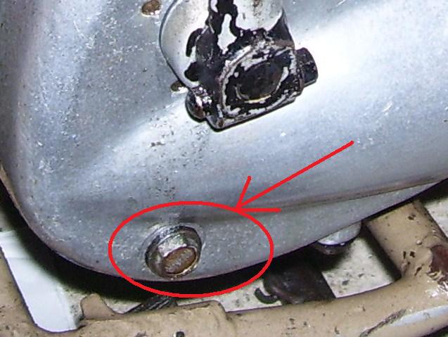

Au fait, en parlant d'aide: sur le carter côté gauche, il y a une grosse vis notée NIVEAU. Pour faire le niveau d'huile, est ce que l'huile doit arrivée à la limite du trou si j'enlève cette vis?
Connais-tu la quantité nécessaire lors de la vidange et quelle huile me conseilles-tu?

C'est le bouchon de niveau, effectivement.
Il n'est pas très beau, attention à l'étanchéité.
L'huile doit venir à la hauteur du filetage, moto sur roues,
sans la béquille...
Huile de moteur voiture 1er prix 15-40.

c'est donc bien ce qu'il me semblais. Merci de me le confirmer.
Huile voiture premier prix 15-40: nickel, le budget huile moteur compensera le budget huile pour le mélange essence Laughing
Il n'y a pas de fuite au niveau de ce "bouchon" malgré son etat visuel. Sera -t-il toujours etanche à la prochaine vidange, ça j'en suis moins sur!!
Un nouveau joint sera le minimum à faire....

un joint cahoutchouc de 12x17 dans la boite de joints plomberie....
