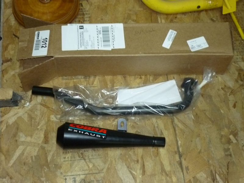

Message par GTI-P le 13/4/2010, 15:39
J'ai commender mon pot pis j'ai hate qui arrive!!! bounce
Le pot c'est un cobra exhaust de 4 roue mais bon
Voici l'image:
Dite moi se que vous en penser Wink

Fais nous des photos dès que tu peux notamment avec le nouveau pot...
Re: Ptit Nouveau avec nouveau projet en cour avec une xt250 1982
Message par Alexandre le 19/4/2010, 21:06
petite remarque perso: enlève l'autocollant "COBRA exhaust" du pot.
C'est pas trés joli et ça sent mauvais quand le pot est chaud lol!
En plus de la photo du pot sur ton XT, dit nous ce que donne le POM POM POM de cet echappement.
Message par GTI-P le 19/4/2010, 23:01
pas de problème alexandre je devrais avoir mon pot a soir ou demain
Je vais surment le poser en fin de semaine avec mon frère
pis je vais prendre des photos de tout sa Very Happy
T'a raison pour le logo "COBRA exhaust"
Moi aussi je trouve sa ordinaire Suspect

Message par GTI-P le 28/4/2010, 01:37
J'ai enfin des nouvelles a vous transmettre !!!
J'ai recu mes pédales que j'avais commendé bounce
Voivi les photos:
Jme suis aussi acheter une plug parce qu'il y a eu un jambon qui la tout briser Evil or Very Mad
Pis j'ai enfin recu mon Cobra Exhaust cheers
Voici les photos:

Message par GTI-P le 10/5/2010, 03:42
Hier,mon frêre pis moi on a fiter le Cobra exhaust sur la moto enfin Laughing
Voici quelque photo:
On a commencé par couper se qui était pourrit
On c'est rendu compte que les filets pour visser le manifold était brisé Neutral
Mais on les a réparer Smile
Maintenant voici le résultat final:
Message par GTI-P le 10/5/2010, 03:59
En passant le son de cette petite bête la est incroyablement beau Twisted Evil
Sauf que pour passer incognitot dans les rues a 2:00 du matin... je vous le déconseil
C'est comparable avec le genre de son d'une Harley Davidson ou autre moto du genre affraid
Mais j'ai pas pus me promener avec parce que jme suis rendu compte que mon cable de clutch est fini donc je vais m'en acheter un et pouvoir faire des petits ajustement et pouvoir modifier ma boite à air Very Happy
