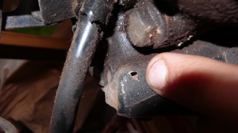

je remarque un petit trou, mais qui n'est pas perforant , juste superficiel, c'est au c'est près des soupapes je sais pas trop si c'est clair: [img][/img]

Le petit trou sur ta culasse je l'ai aussi sur la mienne, j'ai un autre moteur et il y a aussi ce petit trou.

pour le trou c'est rien j'ais le même , le filtre à huile doit être remplacé demande un 4x7 chez un concessionnaire yamaha , il devrait comprendre , la mousse du filtre pareil chez yamaha - compte 12 € la mousse, un peu moins pour le filtre -

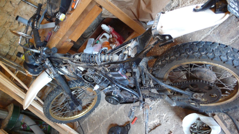

mais comment on sort la boite a air??????
je veux la sortir car elle est très sale, il faut quant meme pas sortir le cantilever si?

je crois bien que si ,vu comme elle est imbriquée dans le chassis.

Il faut au moins enlever l'amortisseur et la roue pour abaisser le cantilever au maximun . Je ne suis pas sur qu'il ne faut pas l'enlever aussi . Smile
