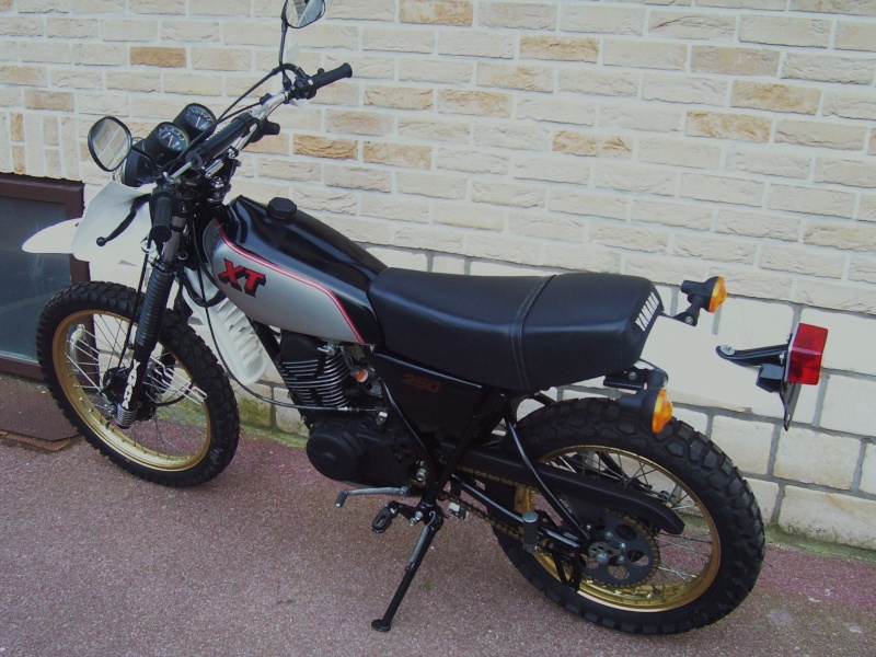

Re: Nouvel inscrit avec un XT250 de 1981 en cours de restauration
L'XT 250 telle que je l'ai achetée
Je prépare d'autres photos si celle là apparait bien
