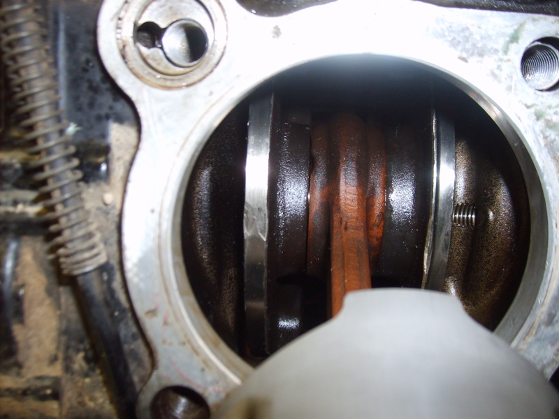

Message par grandan08 25/2/2010, 21:48
Quelques photos des soupapes et culasse avant après
XT 250 53000 km : changement segments et soupapes 01610
on voit bien la portée de la soupape d'admission qui n'est plus étanche

XT 250 53000 km : changement segments et soupapes S5000010
il y a des marques bizarre sur l'embiellage
